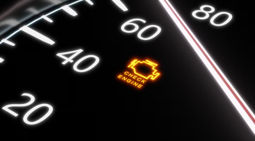

"Controlar motor" (luz ámbar fija o parpadeante)
Qué es: La luz del motor se prende y no te dice mucho más.
Causa: Según el manual (pág. 91), puede ser desde un sensor fallado (oxígeno, inyección) hasta nafta de mala calidad. Si parpadea, es más serio: mezcla mal combustionada.
Solución: Si está fija, llená con premium y andá tranqui unos km. Si parpadea, apagá el motor ya y lleválo al taller. Escanealo con OBD-II para confirmar (P0300 es típico).

El manual también dice que algunos mensajes desaparecen solos al apagar y encender (pág. 87), pero si se quedan fijos, no te hagas el loco. Yo tuve el de "Controlar motor" por nafta barata y se fue con un tanque de súper. ¿Qué errores les saltaron a ustedes? Compartan abajo y armamos la biblia cronista de soluciones.
