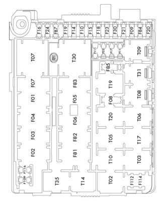

Fusibles en la central del compartimiento del motor
CODIGO - AMPERAJE - DESCRIPCIÓN
:arrow: F01 - 70 - Alimentación de la central del tablero de instrumentos (Body computer).
:arrow: F02 - 60 - Alimentación de la central del tablero de instrumentos (Body computer).
:arrow: F03 - 20 - Alimentación de los controles de encendido.
:arrow: F04 - 40 - Alimentación central del ABS (bomba).
:arrow: F05 - 70 - Alimentación central de la dirección eléctrica.
:arrow: F06 - 30 - Alimentación del electroventilador del radiador.
:arrow: F07 - 40 - Alimentación del electroventilador del radiador en modo de emergencia.
:arrow: F08 - 30 - Alimentación del desempañador de la luneta trasera.
:arrow: F09 - No utilizado.
:arrow: F10 - 15 - Alimentación de la bocina.
:arrow: F11 - 15 - Alimentación de la central de inyección electrónica, Sonda lambda, Variador de fase, Electroválvula caníster.
:arrow: F14 - No utilizado.
:arrow: F15 - 7,5 - Alimentación del selector del cambio Automático.
:arrow: F16 - 15 - Alimentación post-llave de la central de inyección electrónica, Central del cambio automático, Selector del cambio automático.
:arrow: F17 - 10 - Alimentación de la central de inyección electrónica, Sensor de rotación* (solamente vehículos con motor Etorq).
:arrow: F18 - 7,5 - Alimentación de la central de inyección electrónica, Bobina relé T09 (Función: alimentación de los fusibles F11, F17 y F22).
:arrow: F19 - 7,5 - Alimentación del relé T05 (Función: compresor del aire acondicionado).
:arrow: F20 - _ No utilizado. 
:arrow: F21 - 15 - Alimentación del relé T10 (Función: Bomba de combustible).
:arrow: F22 - 20 - Alimentación de la central de inyección electrónica, picos inyectores.
:arrow: F23 - 30 - Alimentación de la central de ABS (válvulas).
:arrow: F24 _ No utilizado.
:arrow: F30 _ No utilizado.
:arrow: F81 _ No utilizado.
:arrow: F82 _ No utilizado.
:arrow: F83 - 40 - Alimentación del electroventilador de la caja de aire del habitáculo.
:arrow: F84 _ No utilizado
:arrow: F85 _ No utilizado
:arrow: F87 _ No utilizado.
:arrow: F109 _ No utilizado.
:arrow: F111 _ No utilizado.
:arrow: F112 _ No utilizado.
:arrow: F114 - 10 Alimentación de la central del cambio automático.
:arrow: F116 _ No utilizado.

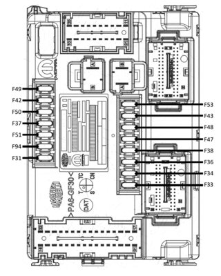

:arrow: F31 - 7.5 - Alimentación post-llave relés T08 (función: desempañador de la luneta trasera), T30 (función: electroventilador de la caja de aire).
:arrow: F32 - 20 - Alimentación de los levantavidrios eléctricos traseros.
:arrow: F34 - 20 - Alimentación de los levantavidrios eléctricos delanteros.
:arrow: F36 - 15 - Alimentación de la central de vidrios y retrovisores eléctricos, conector EOBD, central del aire a-condicionado digital, radio.
:arrow: F37 - 10 - Alimentación post-llave del cuadro de instrumentos.
:arrow: F38 - 20 - Alimentación de las trabas eléctricas de las puertas y compartimiento de equipajes.
:arrow: F42 - 7.5 - Alimentación post-llave de la central de ABS y central de dirección eléctrica.
:arrow: F43 - 20 - Alimentación del motor del pulverizador vdrios delantero/trasero.
:arrow: F47 - F48 - 20 - No utilizado (fusible de reserva).
:arrow: F49 - 7.5 - Alimentación post-llave central del sensor de estacionamiento, retrovisor interno electrocrómico, sensor de lluvia, sensor crepuscular, radio.
:arrow: F50 - 7.5 - Alimentación post-llave central de airbag. *
:arrow: F51 - 7.5 - Alimentación post-llave del pedal de freno NF, cámara de marcha atrás, comando central del tablero, comando de los relés T30,
caja de aire) y T05 (compresor A/C).
:arrow: F53 - 7.5 - Alimentación del conmutador de encendido, botón de arranque, central keyless entry, pedal de freno
:arrow: F94 - 15 - Alimentación post-llave de la toma de 12V.
